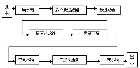

工艺流程
净水系统,由于其组成设备多,水的各种指标严格,如纯度、PH值、电导率等。HMI与PLC通讯引用在净水系统,很好的满足了工艺要求,改变了传统复杂的按钮控制方式。如下图示,净水系统的流程框图如下。
该净水系统用到了许多水泵和阀门控制,当然还有许多传感器和检测器。这些检测设备获得的信号,通过电缆传送到PLC,PLC再对信号进行处理。PLC通过通讯电缆,将信息传送给HMI GP ,这样在HMI(人机界面)上得到显示,方便操作技术人员进行相应的操作。
由于各个水箱的供水设备都是水泵,那么我们需要注意,水泵这种特殊的设备,不适宜频繁启动,否则容易损坏,降低使用寿命,甚至直接损坏。所以,我们需要对这种频繁启动采取避免措施。鉴于传感器只能对限位做出立即动作,即达到限位就有信号,保持通的状态;低于限位就没有信号,保持断的状态,电气设备较难改变。我们采用了对PLC编程的方式,来消除水泵的频繁启动问题,这是很容易解决的。我们给每一的启动-停止-再启动,设定一个时间段,保持这样的时间段,可以避免水泵的频繁启动。时间段的长短,可以根据工厂具体的需求来设定,这个在软件上是很容易实现的。

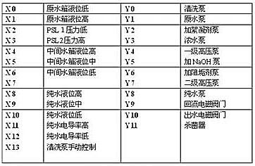

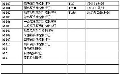

二、PLC FBe-28MC I / O 点设置及中间存储器、定时器设置
根据净水系统工艺控制要求,针对PLC FBe-28MC 的主机电气规格,我们对PLC的I / O 点进行设置,并且将用到的中间存储器和定时器进行设置。
在下表中,给出了PLC的I / O点对应的控制电气信号或设备;并对中间存储器、定时器进行选择设置。
PLC FBe-28MC I / O(表 三)
注:16 点的输入,X 7, X 14, X 15没有接输入信号;Y 12没有接输出信号。
主要PLC FBe-28MC M、T(表 四)

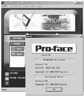

三、GP37W2画面程序编写
Digital 公司GP系列可编程序触摸屏的画面设计及编成软件,在购买产品的时候可以获得。该软件为GP-PRO/PB3 for Windows (支持Windows 98 / Me / 2000 / XP 系统),目前最新的版本为 Version 7.01。
在选择系统组成后,我们需要对系统进行编程,这里讲到的是对可编程序触摸屏的编程。既然是用触摸屏的触摸方式来控制该净水系统,我们需要做出画面,并设置按钮来,在手动控制环境下,按钮对应控制PLC中的中间存储器,从而达到控制PLC的目的。同样,在自动运行环境下为了把系统的各个电气设备的工作状态显示出来,以便现场控制技术人员采取对应的措施继续控制,我们需要做出报警画面,通过它来显示系统各个电气设备的工作状态,许多个指示灯,它们是功过监视PLC对应信号来显示的。
HMI 画面的制作和GP程序的编写,我们都可以用GP-PRO / PB3 for Windows软件来完成,其具体的操作和相应的规则,可以参考书籍Pro-face 操作应用基础、Pro-face 高级应用手册和the Manual of GP-PRO / PB3 for Windows ,仔细学习一下,你就可以很轻松的完成HMI画面的制作和GP程序的编写。

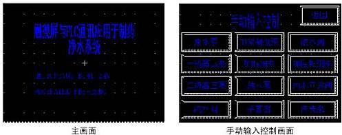

根据项目规则及净水系统工艺控制要求,并考虑调研得到的现场操作控制的需要,我们在对多套方案做出分析后,选择了本套方案,它满足控制的简单化,并易于现场技术员的控制。画面由五幅画面组成:主画面、控制选择画面、手动输入控制画面、自动控制状态显示画面和控制流程图画面。它们彼此间可以切换,并可以返回上一级画面,操作简单,且可以满足工厂现场控制需要。
如下图示,我们举出两幅画面例子,一幅为主画面,另一幅为手动输入控制画面。
这种按按钮来控制电气设备,是通过控制PLC的中间存储器来实现的,而其颜色的显示则是通过监视PLC相应输出信号的状态实现的。如左图示,在按下二级高压泵按钮时,弹出一个窗口Bit Switch Setting ,可以看到Operation Bit Address ,显示的是M 105中间存储器地址,它即是表四中列出的M 105,二级高压泵手动输入控制按钮。Bit Invert 是指控制位可以通过触摸的方式来实现置位和复位双重控制。
我们编写好的GP画面和程序最后需要的就是通过专用电缆GPW-CB02,通过PC上的串口和GP上的TOOL口,用RS232C通讯方式下载到GP上,这样GP的程序就算完成了。当然,我们可以通过使用仿真的方式,来查看画面的切换及程序的运行是否正确,为现场调试减少工作量。

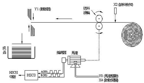

在这里我们举个例子来进行说明,利用高速计数器作等长度截断控制。
工程结构:
从系统结构很容易看出,X 2 是一个检测输入信号,它是相当于一个运行常闭开关,即当可以检测到来料的时候,X 2输入信号存在,整个系统才可以开始工作;当无法检测到来料的时候,X 2 输入信号不存在,整个系统停止工作。X 4 是一个启动开关,开启系统作用,一旦X 4输入信号存在,则系统开始自动运行。

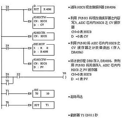

主程序:
我们根据该系统工艺控制要求,为该净水系统编写程序。前面已经给出了该系统 I / O点的设置,并且给出了中间存储器、计时器的设置选择。在附表Ⅳ中,我们给出了该系统的整个梯形图程序,供参考。
PLC程序编写好以后,我们就可以通过下载电缆,将PC上的程序下载到PLC上。到这一步,我们就完成了系统的软件部分。现在,我们可以通过GP-PLC通讯电缆,来实现系统的控制试验,最后则安装到机械设备上,进行现场调试。
