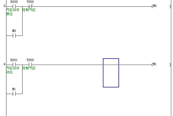

定义如下:Y0控制气缸,X0为原始位置,X1为动作位置。
当Y0不输出气缸回到初始位置时X0亮,当Y0输出气缸动作到位置时X1亮。
应用1:在程序中直接使用输入点控制程序;

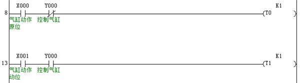

应用2:输入点加一定的延时,时间到后再控制程序;
应用3:输入点自锁后再控制程序。
今天有同事提出了这个问题,大家觉得那种比较好,个人平常使用第二种。

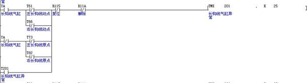

我一直用的第二种,且在程序前半部分做一个气缸到位的异常检查
