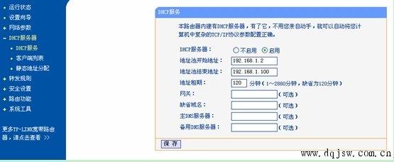

2.在“DHCP服务器”项进行设置
在“地址池开始地址”、“地址池结束地址”填入地址,PLC的IP地址必须在这个范围之内(永宏PLC的默认IP地址为192.168.1.3,但在这里永宏PLC的IP被改成了192.168.1.5),填完之后,点“保存”。

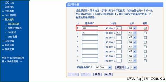

3.在“转发规则 / 虚拟服务器”设置,永宏PLC默认的开放端口号是:500,记得后面的“启动”方框要选择。

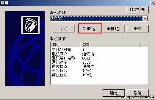

5.到此在外地的用户就可以通过网络来访问我这里的PLC。首先在WinProladder中新建一个网络联机选型点“新增”。

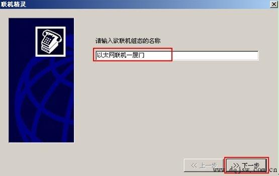

6.给这个以太网联机取个自己能够识别的名称,如下图:
点“下一步”。

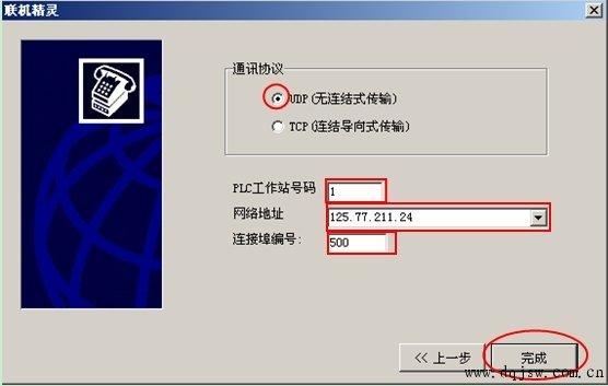

8.选择协议和同填写通讯参数,UDP或者TCP;PLC的站号:1
点击“完成”。

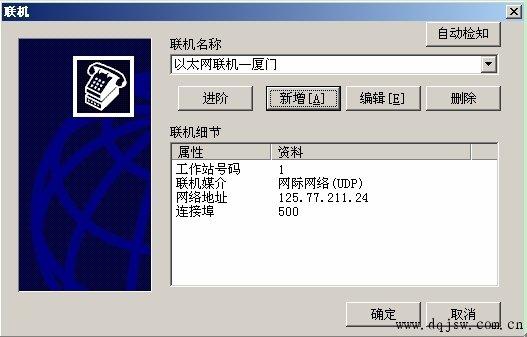

9.完成之后的窗口如下,点“确定”直接进入联机。
