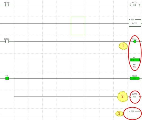

一直在使用三菱PLC,这几日在学习基恩士PLC,发现与三菱的有些不一样,初次使用也显得别扭,大家一起了解下吧。
第一点不同:在步指令中,当本步指令执行结束后,本步内的输出是保持的,标识1;
第二点不同:从上一步切换到下一步,上一步不能自动复位,而要手动复位,标识2;
第三点不同:步开始于结束指令必须同时存在,多少开始步指令就要多少结束步指令,三菱的可在最后一个结束指令,标识3;
初次学习使用,如有错误,请网友指出,谢谢
