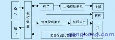

输入装置可将不同加工信息传递于计算机。在数控机床产生的初期,输入装置为穿孔纸带,现已趋于淘汰;目前,使用键盘、磁盘等,大大方便了信息输入工作。输出指输出内部工作参数(含机床正常、理想工作状态下的原始参数,故障诊断参数等),一般在机床刚工作状态需输出这些参数作记录保存,待工作一段时间后,再将输出与原始资料作比较、对照,可帮助判断机床工作是否维持正常。数控装置是数控机床的核心与主导,完成所有加工数据的处理、计算工作,最终实现数控机床各功能的指挥工作。它包含微计算机的电路,各种接口电路、CRT显示器等硬件及相应的软件。可编程控制器对主轴单元实现控制,将程序中的转速指令进行处理而控制主轴转速;管理刀库,进行自动刀具交换、选刀方式、刀具累计使用次数、刀具剩余寿命及刀具刃磨次数等管理;控制主轴正反转和停止、准停、切削液开关、卡盘夹紧松开、机械手取送刀等动作;还对机床外部开关(行程开关、压力开关、温控开关等)进行控制;对输出信号(刀库、机械手、回转工作台等)进行控制。检测反馈装置由检测元件和相应的电路组成,主要是检测速度和位移,并将信息反馈于数控装置,实现闭环控制以保证数控机床加工精度。数控机床的工作过程如图2所示。
图2 数控机床的工作过程框图
数控加工的准备过程较复杂,内容多,含对零件的结构认识、工艺分析、工艺方案的制订、加工程序编制、选用工装及使用方法等。机床的调整主要包括刀具命名、调入刀库、工件安装、对刀、测量刀位、机床各部位状态等多项工作内容。程序调试主要是对程序本身的逻辑问题及其设计合理性进行检查和调整。试切加工则是对零件加工设计方案进行动态下的考察,而整个过程均需在前一步实现后的结果评价后再作后一步工作。试切成功后方可对零件进行正式加工,并对加工后的零件进行结果检测。前三步工作均为待机时间,为提高工作效率,希望待机时间越短越好,越有利于机床合理使用。该项指标直接影响对机床利用率的评价(即机床实动率)。

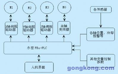

鉴于以上各项要求,笔者采用台湾永宏电机股份有限公司的FBs-44MN PLC作为该机床控制主单元,该型机具有较高的性价比,体积小,使用起来非常方便,接线简捷。其编程软件WinProladder有梯形图大师之称,易学易用且功能强大,编辑、监视、除错等操作非常顺手,按键、鼠标并用及在线即时指令功能查询与操作指引,使编辑、输入效率倍增。同时配以人机界面进行程序参数修改、设定以及运行状态显示监控,可编程设置人机界面的内容。该控制系统具有可靠性高,价格便宜,结构紧凑等特点,非常适合机床的控制要求,具体控制思路如图3所示。
图3 采用永宏PLC FBs-44MN 的NC 机床定位电气控制系统图
可编程逻辑控制器是该机床各项功能的逻辑控制中心,集成于数控系统中,主要是指控制软件的集成化,而PLC硬件则在规模较大的系统中往往采取分布式结构。由图3可以看出,系统控制中心采用永宏PLC FBs-44MN控制,并配以人机界面进行程序参数修改、设定,以及运行状态显示监控,可编程设置人机界面的内容。三轴均为全数字交流伺服系统,各轴伺服电机通过连轴器带动滚珠丝杠,以移动配有直线导轨的工作台和主轴铣头,其定位准确,速度快。主轴铣头由变频器控制,根据刀具及工件和进给量,来设置主轴合理的转速,并在程序中设定它的启动停止。各轴均设二端极限传感器和原点传感器,冷却和润滑也都有异常检测,在报警灯和人机界面处显示报警信息由光栅、感应同步器等位置检测装置测得的实际位置反馈信号,随时与给定值进行比较,将两者的差值放大和变换,驱动执行机构,以给定的速度向着消除偏差的方向运动,直到给定位置与反馈的实际位置的差值等于零为止。闭环进给系统在结构上比开环进给系统复杂,成本也高,对环境室温要求严。设计和调试都比开环系统难。但是可以获得比开环进给系统更高的精度,更快的速度,驱动功率更大的特性指标。早期使用一般电机作为定位控制,由于速度不快、或者精度要求不高,所以足够应对所需场合;当机械运转为了获取效率而将速度加快时,当产品质量、精度要求越来越高时,电机停止位置的控制就不是一般电机所能达到的了。解决这一问题的最佳方法是采用NC定位控制配合步进或伺服电机作定位控制。但在过去,由于它的价格很高,而限制了它使用的普遍性,近年来由于技术的发展及成本的降低,其价位已被用户所接受,使用数量也越来越多。为配合这一趋势,永宏PLC FBs系列将目前市面上专用的NC定位控制器功能整合在PLC内部SoC芯片内,除了免掉PLC与专用NC 定位控制器之间复杂的数据交换与连结程序外,更大幅降低整体成本,为用户提供一种价廉物美、简单方便的PLC整合NC定位控制的方案。永宏PLC FBs-44MN内部的SoC芯片含有多轴高速脉冲输出以及高速硬件计数器,并且提供简易使用和设计的定位程序编辑,对于这方面的应用,更是如虎添翼、如鱼得水、得心应手了。PLC结合伺服驱动器所构成的NC闭环回路控制系统中,PLC负责发送高速脉冲命令给伺服驱动器,除了装在伺服电机的位移检测信号直接反馈到伺服驱动器外,外加位移检测器装在传动机构之后,真正反映实际位移量,并将此信号反馈到PLC 内部的高速硬件计数器,这样就可作更精确的控制,并且可避免上述半闭环回路的缺点。永宏PLC FBs系列的定位功能将市面上专用NC定位控制器整合在PLC内,使PLC与NC控制器能共享相同的数据区,而不需要作两个系统之间的数据交换与同步控制等复杂的工作,但仍可用一般常用的NC 定位控制指令(例如DRV、SPD…等)。PLC控制4轴的<
