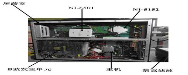

便携式B类冲击波电压试验仪的设计
应用范围:便携式B类冲击波电压试验仪测量GIS电压互感器的传递过电压试验和特性研究。
技术特点: 1、包含B类冲击波的发生器、控制器和测量系统
2、  符合GB1207-2006 IEC 60044-2:2003标准
3、  评估GIS电磁式电压互感器的传递过电压特性
技术参数:输出电压                           波形     T1=10ns±20%,T2≥100ns
                                                 幅值     正0-400V
负载                               100-1000PF
工作电源                            AC220V    50HZ

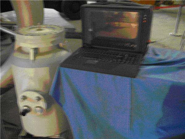

外型照片

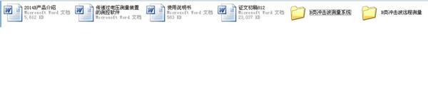

技术资料:基于Lab VIEW 8.6的互感器传递过电压测量控制系统  征文获奖
   传递过电压测量装置的测控软件        发表在<<仪器仪表学报>>

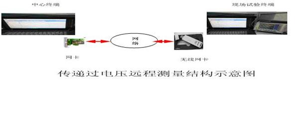

B类冲击波传递过电压试验远程测量软件
现场摸拟试验平台照片
电子文档
附录

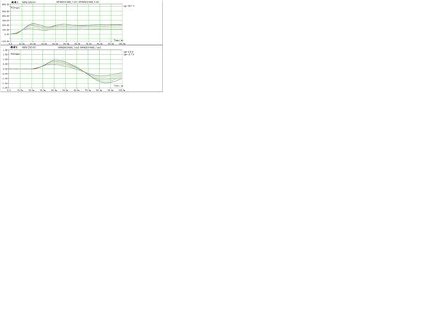

现场试验及结果
 GIS电压互感器传递过电压十次测量
