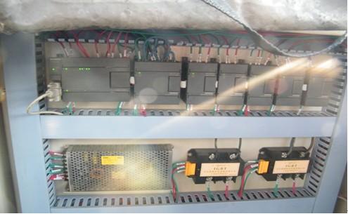

电磁重力淘洗机是磁选粗精矿的高效精选设备,入选物料无论是低品位矿还是磁选中间粗精矿,经磁选精选均可产出品位65%以上的高品位磁铁矿精矿。给矿品位50-57%,柱精矿品位提高幅度10-15%;缎带矿品位60-63%,柱精矿品提高幅度为3-6%。电磁重力淘洗机还可用过滤前高效浓缩设备,浓度可达60‰以上,兼有提高品位作用。
电磁重力淘洗机是一种新型弱磁选设备。该设备借鉴了原来永磁磁聚机的选别原理与运动磁场对磁性矿物的联合作用。设计一个自上而下磁场强度逐渐减低的新型选设备。是提高精矿质量的理想设备。采用了电磁磁系代替原来的永磁磁系,使恒定磁场变为可以随时调节的磁场;满足给矿量和矿石可选性变化对选别效果的影响。
电磁磁系采用间断的直流供电方式,使线圈选别区的磁场时有、时无。提高了原来磁聚机的团聚—分散—团聚的作用。电磁重力淘洗机自上而下设计了八个电磁线圈,中间六个采取自上而下循环的供电方式,形成对磁性矿物向下运动的磁场力;提高了对磁性矿物的选别效果。
根据选别工艺需要,设计了给矿点上部选别区的磁场强度高、下部低的特殊磁系。平衡了选别过程给矿点上部的上升水速高,而下部上升水速低的问题。
该设备设置了矿浆比重检测装置,同时还配置了自动控制系统自动调节选别的磁场强度。自动控制原理:系统随时检测进入电磁聚机的矿量变化,当矿量增加时,矿浆的比重增加,系统自动增加电磁磁系的磁场强度,增加对磁性矿物向下的吸力;当矿量减少时,矿浆的比重减少 系统自动减少电磁磁系的磁场强度,减少加对磁性矿物向下的吸力。这样不需要人工参与设备始终工作在最佳状态。

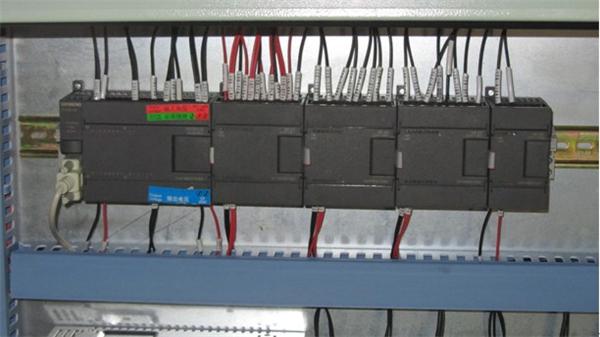

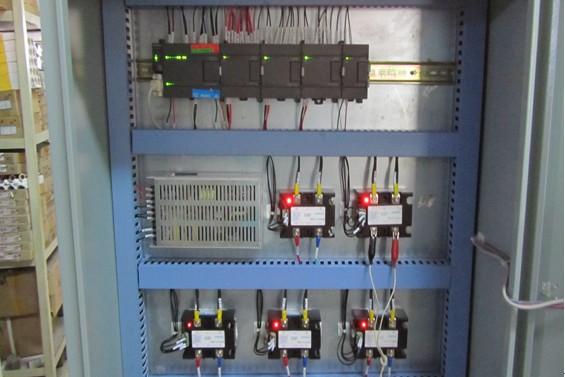

我司设计生产的设备控制系统从根本上改变了有触点、调压器阶梯调整磁场的传统方式,采用西门子PLC200控制调功器的手段,大大提高了系统运行的可靠性。输入、输出模块采用深圳亿维自动化技术有限公司生产的UNIMAT系列模块,输入采用的的是UN231-7PD22-0XA0,输出模块采用的是UN232-0HB22-0XA0模块,之所以选择深圳亿维自动化技术有限公司生产的产品,我们有以下5大理由:
1、     深圳亿维自动化技术有限公司生产的UN200、UN300系列模块完全和西门子S7-200、S7-300的PLC兼容。
2、     从技术角度考虑,亿维的模块在某些方面要高于西门子现在模块。比如说,西门子新推出的1200系列模块,输出模块的总线电流消耗,西门子1200为80mA 而亿维公司生产的UN232-0HB-0XA0只有40mA 降低了功耗,增强了电源的带载能力。
3、     从售后服务的角度考虑,亿维公司承诺5年保修,超出西门子所承诺的保修期限,我们在应用中出现过不是模块本身的问题,亿维公司也帮我们积极地想办法,来人来电帮我们解决,为此我们表示感谢。
4、     从价格方面考虑,亿维公司推出的产品,价格远远低于西门子模块的价格,更好的让我们有了利润空间和竞争力。亿维公司推出的UN232-0HD22-0XA0,4点模拟量输出的模块,是西门子所没有的,不仅节约了成本,也减少了接口之间接触不实而带来的麻烦。
5、     从供货周期来看,亿维公司的产品,全部为现货,相对西门子来说,供货周期短很多。
另外,我们生产的电磁重力淘洗机已在唐山地区好多矿业公司的水厂选矿厂进行了全面推广;通过生产实践取得了比原来磁聚机更好的效果,设备运行稳定,具有耗电耗水低、单位面积处理能力高、无噪声污染、不用润滑维护等特点,设备使用安全可靠,得到用户的肯定和好评。
我们生产的控制柜见下图:
这是以前用西门子模块生产的控制柜
这是用亿维模块生产的控制柜
模块工作中
