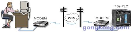

随着计算机和通讯技术的发展,在工业测量和控制中广泛需要远程通讯。远端PLC等下位机做生产控制,本地计算机需要实时监测或参与控制生产现场的参数。实现以上要求的一个简便的途径是利用覆盖面广泛的公用电话网,使PLC等下位机利用调制解调器(MODEM)和计算机的调制解调器连接通讯,即可完成硬件上的连接。如图1所示。在软件方面,由远端下位机软件控制和远程监控站软件两部分组成。考虑到本地监控站软件只做数据监测或少许控制且编程相对简单,所以本地监控站的编程软件可以直接用高级语言。
2系统概述
本文以一个实际的小水电站的泻水闸门程控工程为例,着重叙述永宏PLC和PC做远程通讯的实现细节。系统的下位机控制采用永宏公司的FBs系列PLC对水库泻水闸门进行开度检测和开度控制,监控站的界面编程采用VB6.0编写。
硬件配置:远端FBs-CB25+ FBs-10MAU+ECOM外置MODEM+PWS1711
本地PC(含普通内置MODEM)
该系统主要控制要求,通过FBs-10MA外接一个旋转编码器检测闸门所在位置,然后跟据现场人机界面或者PC端(下游5Km处)的设定位置来控制牵引闸门的马达正反转,从而使闸门上升或下降到指定的位置。FBs-CB25所扩展得到的通讯口2(RS485)用于PWS1711的通讯,通讯口1(RS232)用于连接MODEM,另外,主机上的可USB口用于连接调试用的笔记本电脑。

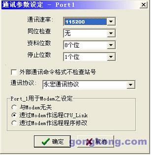

3.2 PLC连接调制解调器原理及其设置
在该系统中, PC做为主站,必须控制调制解调器主动拨号,另外,在确认调制解调器和PLC的调制解调器联机成功后控制它进入联机模式,开始存取PLC数据。主站控制调制解调器拨号连接细节见下节,这里详述PLC端对调制解调器的设置方法。
PLC端PLC上电后必须初始化调制解调器,设置成自动应答来电状态。在这里把PLC初始化调制解调器的AT指令组合称为“MODEM驱动程序”。永宏PLC通过Port1来控制调制解调器,并把这种软件界面称为调制解调器专用界面。如图2设定或者设定特殊暂存器R4149的高八位为55H就可以把Port1设置为调制解调器专用界面,在该界面下PLC会启用“MODEM驱动程序”,此时,虽CPU仍然使用永宏〝标准通讯驱动程序〞来管理Port1的通讯,但必须通过调制解调器来联机,在通讯进行前,Por t1主控权是交由〝MODEM驱动程序〞管理,此时无法对PLC作任何存取动作。“MODEM驱动程序”即将调制解调器设为接收模式,并等待远方调制解调器拨号进来,一旦收发双方调制解调器联机成功,则PLC立即脱离接收模式,而进入联机状态,Port1控制权交由永宏〝标准通讯驱动程序〞管理。此时远方调制解调器便可任意存取或控制此PLC主机了。
图2 本地调制解调器设置
调制解调器设置如图2所示,在PLC联机状态下,选取菜单中的“PLC”→“设定”→“Port1设定”来到图2,选择单选框的第二项“透过MODEM作远程CPU_Link”,该PLC一上电就通过自带的“MODEM驱动程序”把Port1设置为调制解调器专用界面。另外,通讯格式设置为同调制解调器相同的N,8,1,为提高通讯效率可以把通讯速率设置为38400bps,或者更高(最高为115200bps)。
