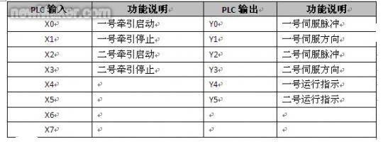

I/O配置
主机FBS-20MA:

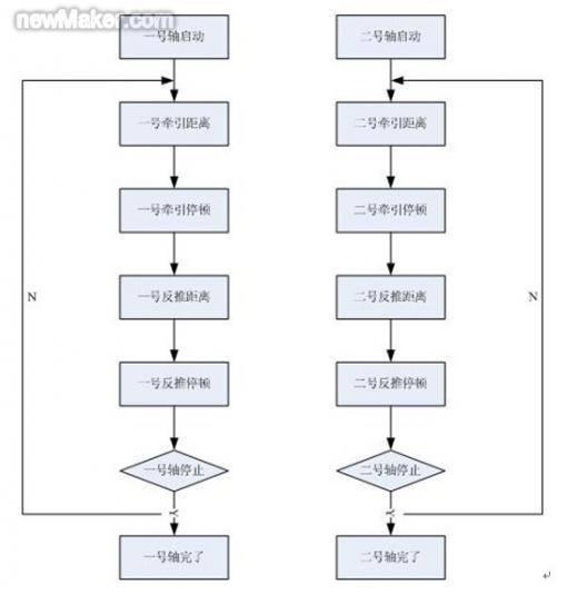

三、工作流程
通过按钮控制一号轴、二号轴伺服电机启动停止,通过人机界面设定牵引、反推长度及停顿时间,具体流程如下:
