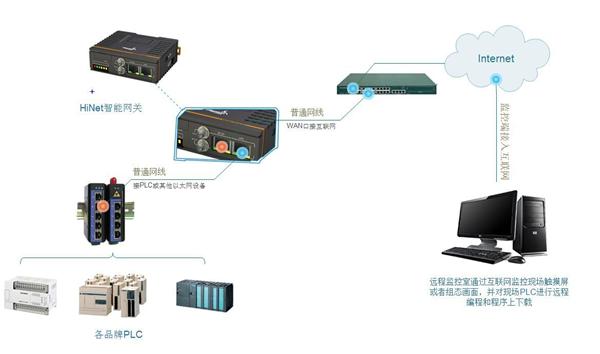

华辰智通作出的实施方案如下:
一、实施原理:将HiNet智能网关与智能立体车库的欧姆龙PLC相连,通过HiNet智能网关的远程通讯功能将PLC的数据采集至监控端(可以是PC机、也可以是平板电脑),通过监控端安装的Hinode客户端工具打通与HiNet智能网关的专用安全通道,此时安装在监控端的CX-programmer编程软件或者其他组态等上位机软件就能实现对智能立体停车设备内PLC本地化操作。
HiNet智能网关通讯拓扑图
二、通过对PLC的本地化操作可实现的功能:
1、实现对欧姆龙系列PLC设备数据的远程监控,同时兼容多种品牌PLC。
2、远程实现对智能立体停车设备的本地化操控。
3、实现对PLC参数的远程修改,固件的远程升级及程序远程的上下载。
4、无需购买其他平台软件,依靠PLC本身自带软件或客户自有组态,来实现PLC本地化操作,
6、结合组态王等上位机软件实现智能立体停车设备现场画面的远程监视。
