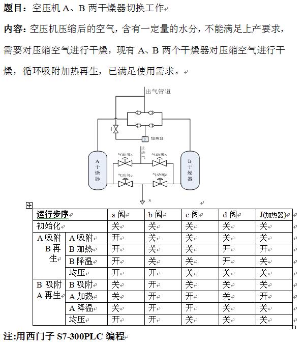

空压机A、B干燥器切换工作 点击:496 | 回复:7

希望高手给予指点和帮助,谢谢啦

土豪啊这样的还用PLC,传统的四个时间中继就可以了,你要记大上用LOGO就可以,用到S300就像拿棵大白菜你用导弹哄一样

奢侈,300块的PLC都可以实现

楼主不是做空分系统?

这样做,的确有点浪费了。
