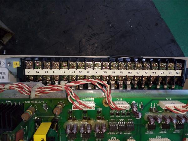

我是化纤厂的一个小电工,车间卷绕机用的明电舍VT-614变频器,设备大慨运行有11-2年了。最近变频器烧制动电阻的频率比较高,测量接线端输入和输出没问题,而L-与DB直接短路,送电L+1与DB端有持续电压输出(这两个端子接的制动电阻)。正常情况应该是平时没电压输出,当输出端需要减速停止时才应该有脉冲电压逐渐释放。原因我认为是运行时间久(365天24小时不停止)和夏天温度高有直接关系,但不知道是变频器内部那个原件出问题,现在是临时拆掉刹车电阻继续运行,偶尔会出现输出过电压的故障。  这件事被生产部的领导骂了很多次,虽然维修变频器不关我的事(我们科长联系外修),如果自己能解决当然更好。 谢谢各位师傅帮帮小弟
有一家维修商修了几次没修好,找不到原因,后来干脆不愿修了。现在是另一家维修商在修,因为他找到了根本原因,以前也修过其他工厂类似故障的相同变频器
