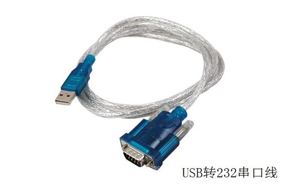

嗯,看来你是新新手啊,先说说我自己这边的情况吧,我对plc编程都是用2根对接线 —— ——USB转232串口线+PLC电缆————其中只有USB转232串口线是要安装驱动的,网上搜索就行了它的驱动程序也是通用的,遇到不同型号的松下、信捷、台达等等plc只需要把后面的plc电缆换成对应的就行了,给你找点图看看吧————————
我说的只是做工控的最常用的方式,当然还有一种编程电缆的一根线(不是上面那种2根线对插的)它的驱动就要找专用的了。————再有就是有些型号的电脑自带232接口的直接插上plc编程电缆就ok了,说多了你也凌乱了吧,建议你多搜索自己找资料,发帖问效率太低了,毕竟大家都有事做的,回复肯定不及时,祝好运!

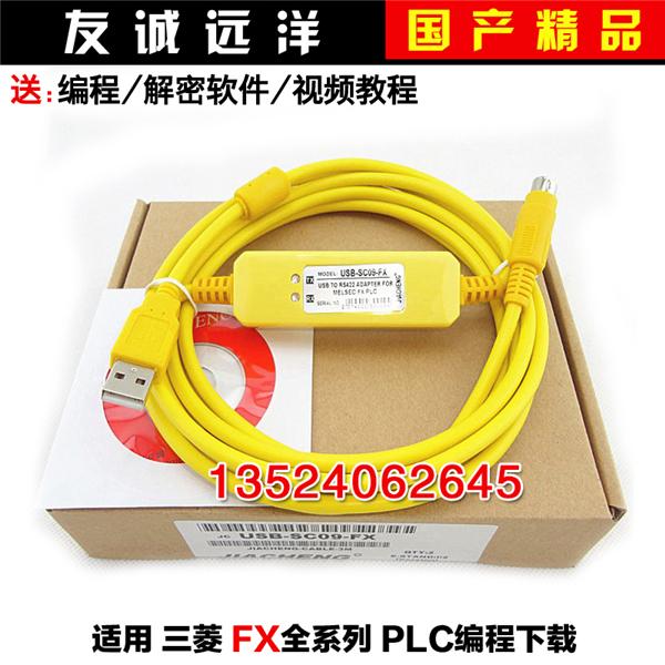

龙腾天宇,你好,你可能还没有明白我的意思:看下面2张图。
1、这个黄色的线是台达PLC下载线(中间带芯片),这种线要驱动程序的,这个我能理解。毕竟它的电线中部安装了一个CH340串口转换芯片,所以这种线需要驱动程序。

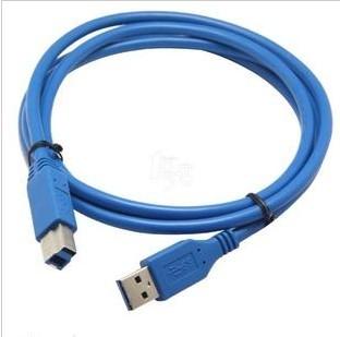

2、但是下面这根线(蓝线)就是最一般的电脑和打印机的连接线,现在信捷的触摸屏把它也作为电脑和触摸屏连接时的下载线,而且它也需要一个驱动程序,就叫做USB线驱动(注意,可不是触摸屏驱动哦)。这个我就不明白了,不就是1根光秃秃的电线吗,为什么还要有驱动?
