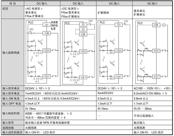

三菱PLC的I/O口,输入端,通常的办法是不是,COM端接24V,开关元器件连接COM与X端,如果开关原件闭合,那么X和COM联通,内部的|-X-|就是闭合状态?好了问题来了,那么检测的的是什么呢?是X端获得24电压,还是X端和COM端之间联通?----也就是说,如果我用一个24V的电源的正极接到X端上,那么会怎么样?【如图1】

这怎么说清楚呢,你可以把I或O都看成是一个开关,输入端X和COM,是一个开关,但这样闭合没有电信号触发内部光电开关,所以,还得给它一个电源,可以用PLC自带的,也有可用外部的开关电源。输出端同理,里面就是一个继电器触点。

DCS的硬件(横河)我知道的应该懂基础了吧,信号先进端子柜,根据信号类型接FCS上的I/O卡件,FCS的CPU可以拖2网线(BUS1,BUS2,通常冗余用4根)接网络柜然后通过2/3层交换机在同一个DOMAIN或者不同DOMAIN里面通信,我做过I/O口的测试,输入的话,信号发生器正负极对应端子,调4-20MA的电流值即可,内部点对应的PVI模块的faceplate的PV就会有相应的值,但是关键是,DCS输入都是至少两线啊,也没有COM端,很好理解,负极就是0V,正极电压4-20MA变化对应内部量程0%-100%变化。
三菱PLC输入的标志是什么呢到底,我之前找不到输入的硬件结构图,所以不懂,不过前两天我上网找资料大概找到了,我下面说一下,您帮忙看看是否正确:
输入的关键在于,COM和X端,在三菱PLC内部有连线,COM和X端如果有足够电流,驱动LED,内部即可完成光电转换,表示X端有输入。
方法一:COM接24,COM与X之间开关常开,按下后COM和X短接,X端有输入。
方法二:PNP传感器,24V输出,OUT端在传感器动作时,与24V连通,COM接OV,传感器OUT接X,NPN传感器反之,COM接24,OUT接X,动作时OUT为0V。
您看对与否?

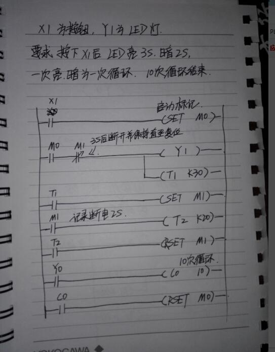

发表于:2015-05-13 00:28:00
4楼
我写的一个程序,原题是气缸控制的,我就当LED理解,您能帮忙看看正确与否吗
原题:
有一个汽缸,编程使它伸出停3秒,缩回停2秒,再伸出停3秒,伸出缩回为一个循环,完成是个循环后停止。

发表于:2015-05-13 08:17:31
5楼
回复内容:
对: 一颗小白杨 我写的一个程序,原题是气缸控制的,我就当LED理解,您... 内容的回复!
 可以实现。
X1启动时最好用下降沿,上升沿也可以。要不然按钮如果卡死了,就停不下来了。
10次循环计数用T2上升沿(因为这才是一个循环完成的判断条件),且这行上移动一行到RST M1这行之前。不用上升沿的话,PLC扫描一次,C0就加一了。
C0到达10后,RST M0,还有RST C0本身。
大概如此,没有细看。你自己再看下,这个就是个间隙振荡器,随便找个PLC教程都有案例,比你这个编程方式还要精炼些。

发表于:2015-05-13 10:08:41
6楼
先上个FX2N的接线图给楼主看看吧
