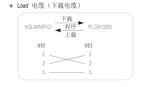

    昨天一个朋友电话说有一个 LG 120S 的 PLC 需要修改一下设备运行程序,明天去现场修改,今天看了一下软件,因为原来从没使用过这个品牌的PLC ,也想试试,因为离得很近,对这个 PLC 不太了解,网上也没有查到太多手册及资料,不知通讯线是不是和 三菱 FX 系列一样的 通讯线呀 ?
   请玩过的朋友速度帮忙给个回答,在线等待,明早去现场修改程序,修改原来程序,也就是加一个比较指令才能确认输出条件

如图,其实网站上是有的。
