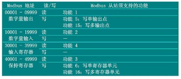

(3)常用的功能码有:

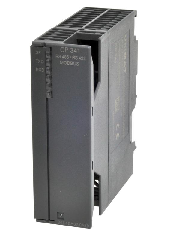

300CPU主机无Modbus通信接口,连接至Modbus网络时需要配置通信模块CP341。市场上同类产品CP341+硬件狗的价格在9000元以上,针对这一情况,亿维自动化倾力研发无需外置硬件狗的CP341产品,极大降低了用户成本。
我们先揭开一下亿维CP341的庐山真面貌,下一节我们将着重介绍一下亿维CP341的产品特性及应用。
