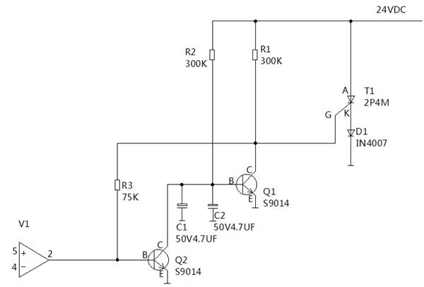

请问:
1,上电时,24VDC有电,T1会导通吗?
2,当比较器V1的2输出端有高位输出的时候,T1会关闭吗?
请分析一下上面各状态时,几个管子的工作状态。
没分悬赏,但非常期待各位大师的解答,拜谢!

T1触发导通条件记不清了,反正上电只要比较器输出低电平,Q2导通,Q1导通,T1的G低电平。
反之相反。
不知道说的对不对。

Q1有一个上电过程,基极充电过程。
