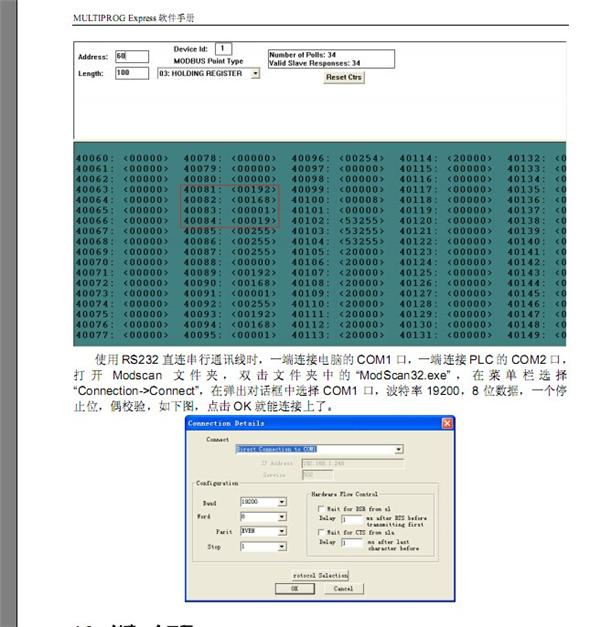

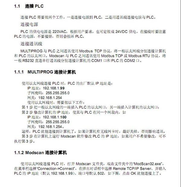

有一个客户,项目指定要腾控科技PLC。这么有信心支持国货,做技术的不得不大力支持。
以前都是西门子、三菱、欧姆龙、施耐德……很少接触国产PLC。这几天正在研究学习,软件已经安装成功。
下载程序使用的是以太网连接PLC。把PLC的IP地址和笔记本IP地址设置在一个范围内,就可以通讯。(这个到简单)。
具体操作步骤如下:
目前进入编程阶段,简单程序已经上传,而且测试成功。
