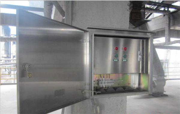

   这是仓振操作箱。
   仓壁振动器简称仓振,由振动电机、底座两部分组成。振动电机和底座由螺栓紧密地固定为一体,由于底座坚固地焊接在料仓壁上,这样就构成了单质点定向强迫振动系统。
    当仓壁振动器工作时,振动电机的高速转动,便产生了对料仓壁的周期性高频振动,由于仓壁振动器的周期性振动,一方面使物料与仓壁脱离接触、消除物料与仓壁的摩擦,另一方面使物料受交变速度和加速度的影响,处于不稳定状态,从而有效地克服物料的内摩擦力和聚集力,以消除料仓内物料间的相对稳定性,使物料从料仓口顺利排出。
   随着锅炉电场逐步投入,排灰量增大,可适当开大水量。当锅炉正常后,可停止排灰,存灰,关闭水门,将现场仓振操作箱各仓振开关打至中间停的位臵,实现定期排灰。

  电柜内好像同有看到什么电零件呀,这么多控制是怎么实现?
