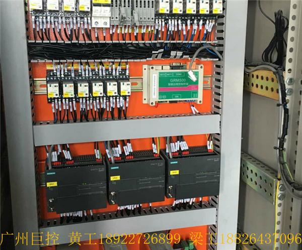

不错的方案,GRM500可以插网线,直接实现远程监控,不需要固定IP

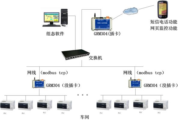

广州巨控GRM500网关做法,网关实现以太网采集,串口采集,网关采用嵌入式硬件(ARM架构,嵌入式操作系统),将以太网布到每个厂房,网关接到工业交换机,设备通过以太网和串口接到网关。网关可编程,协议分析,支
持3G、433、以太网、RS485、RS232等通信方式。网关通过以太网将数据上传到各种系统。
