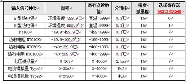

模拟量(温度)输入类型如下表所示,可根据客户需要选做。
PLC内部集成的变送器,是上表9种类型中的其中一种或者几种混合,订购时可选择其中一种或多种混合定购。
温度传感器的选型
根据我们产品的特点,给客户提出以下建议:
1. 尽量选用适合温度量程且量程较小的传感器。比如一般测温是几十度,最高温不超过120度的,选用NTC10k 热敏电阻比选用热电偶精度会更好一些。测温100多度,最高温不超过200度的,用NTC50k。
2. 如果传感器到PLC的线距较长,在PT100和其他传感器都可以用的情况下,建议不要用Pt100.一般来说,NTC类型线损比较小。
3. 如果对温度精度要求比较高,热电偶是最后一个选择。用热电偶一般都需要客户根据实际情况进行修正。
热电偶的运用
为保证测量精度,E和K型热电偶变送器内部具有冷端温度检测传感器,因此被测温度读数不会低于冷端温度。使用热电偶时,内部已经做冷端处理,测量以冷端(室温)为基准,即最低测量温度为控制箱所处温度。
A类通过修改D8213灵活选择E型热电偶或K型热电偶,默认值为0,为E型热电偶。当选用K型热电偶时设定D8213=1。
B类当选用K型热电偶时设定D8049=1。
传感器断线时,寄存器读数值会超过最大量程,如选E型热电偶时,AD0断线D8030将大于6000。
