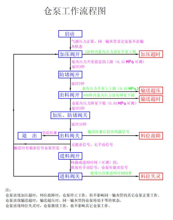

自己用s7-300写了个感觉太繁琐,求大神给个精华版的!

这个 300 写这个没有问题,LAD 都能搞出为呀
