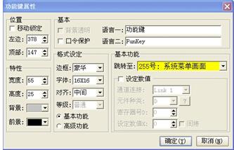

在屏幕上做个功能键把基本功能改成跳转至255号:系统菜单画面
然后在产品上点击该功能键,进入系统菜单画面,把LED背光时间改成0
