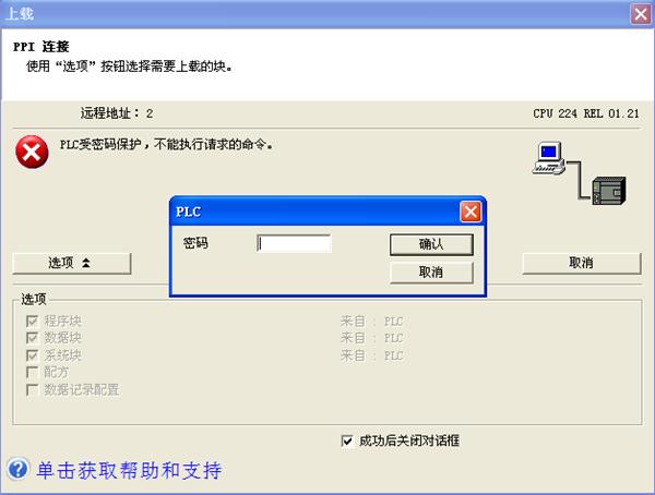

各位大侠,有高手破解过吗??我从公司报废设备上拆解下来的PLC,既上载读取程序,也不能下载!竟然用密码保护了!!要是破解不了的话,是不是就变砖头了啊??

可以清除程序。
点击PLC---Clear即可清除程序,当然连密码也一起删除了。

我也试过了。连清除也需要密码的

绝对不可能,就算最高级4级密码,也是可以清除的。

这位大侠,我刚又试了一下,还是不行啊。。也可能方法不对。还请指教

输入通用清除密码CLEARPLC-点确认即可以清除PLC的密码,同时也清除了PLC内的程序。

感谢指导!我下载了个<此处内容被屏蔽>码软件。。成功<此处内容被屏蔽>
