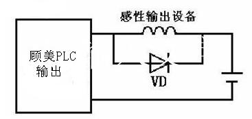

         图:并联续流二极管接线图
  感性负载在通过电流时会在其两端产生感应电动势。当电流消失时,其感应电动势会对电路中的晶体管产生反向电压,此时产生的反向电动势,电压可达几百伏以上。当反向电压高于晶体管反向击穿电压时,会使晶体管造成损坏。续流二极管并联在感性负载两端,当流过感性负载中的电流消失时,由于二极管的接入正好和反向电动势方向一致,感性负载产生的感应电动势通过二极管和感性负载构成回路做功而消耗掉,从而保护了电路中的晶体管和其他元件的安全。
  在电磁阀线圈侧并联一个快速开关二极管,在电磁阀线圈失电时,产生的反电动势冲击可以明显仰制。
