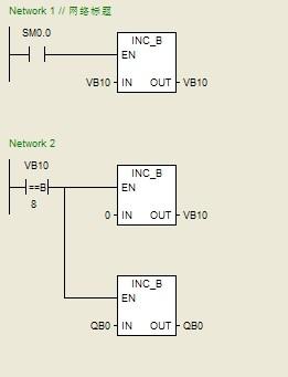

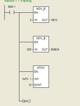

主程序
中断程序
实现周期2S的定时。  这程序是咋执行的,QB0是多少,求解。

楼主用的是西门子200.。
西门子的SMB34是时间中断0号,赋值250,就是每250毫秒中断一次,当然了复制后要开放中断,中断号10.
跳入中断后,VB0自增1,当增了8次后,也就是2秒钟。

回复内容:
对: 邵-王者之师 楼主用的是西门子200.。西门子的SMB34是时间中断... 内容的回复!
是的,但那个QB0的是什么东西,怎么会有QBO输出的,求解。

QB0就是Q0.0-Q0.7,8个Q组成一个字节,也就是输出印象区的一个字节

回复内容:
对: 邵-王者之师 QB0就是Q0.0-Q0.7,8个Q组成一个字节,也就... 内容的回复!
恩,那图上的QB0会输出什么数值
