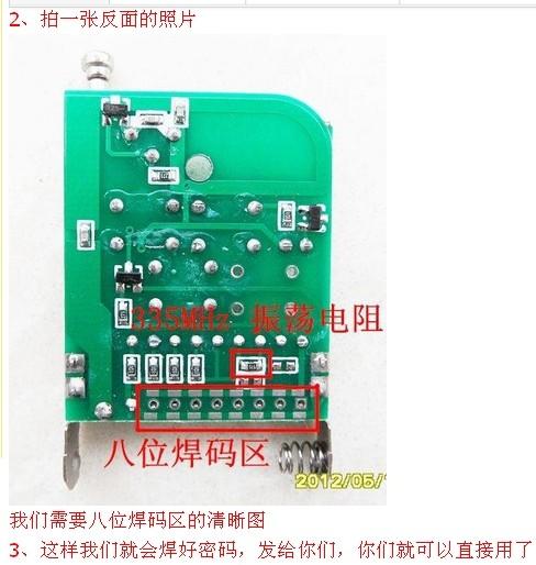

最近在修个电动闸道
按说一般换控制板和遥控器就可以了。
但是总是不理解其中的原理,感觉不放心。
先上个图
这是买遥控器的人说,如果我要配遥控器,就要给他一个8位焊码区的图。
我不清楚这个图在哪儿。

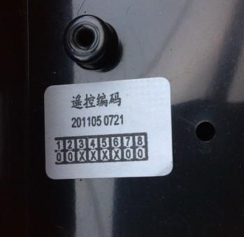

下面是一块控制板上,有个遥控编码的贴片。
如果就是这个编码的话,具体123.。。。8下面对应的0,在遥控器中焊接在高电位还是低电位。
X是悬空,还是高电平?
修过的师傅点拨哈。

 没有修过,但是拆过 自家 315MHZ 的遥控器,好像和这个很像,是不是 所说的 发射模式代码呀?

问题搞定了一半。
遥控器有种是固定码,也就是发射芯片的几个引脚固定焊接,编码就是固定的。
