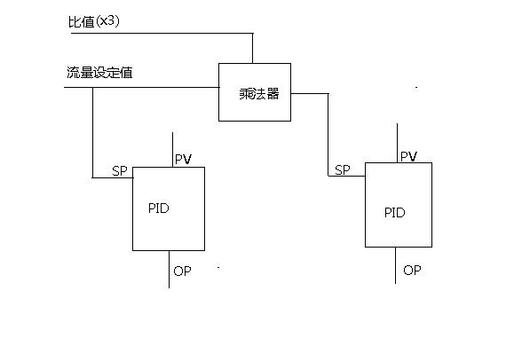

要求采用S7-300PLC实现流量双闭环比值控制,并基于WINcc实现过程监控和参数设置。
1.基于S7-300PLC设计流量双闭环比值控制系统。
2.完成控制系统参数正定。
3.PLC控制软件设计。
4.基于WINcc设计监控界面。
5.系统调试,实现流量的双闭环比值控制。
谢谢各路大神。

就是比值串接控制,是一种标准的复杂控制回路。

关键是无从下手啊。资料能查到的也很有限。

还是个学生,表示做这个有难度,因为资料上对复杂控制都是当做介绍一掠而过的。。。大神能给支点招吗

举个例子:氮氢合成氨,它们之间的比例是1:3
1. 用2个单回路控制它们的流量。
2. 再用一个乘法器送入2个PID的设定值。(在DCS中有专用的功能块。)
控制思路:一个管道中的流量设定值假设为150m3/h,则另一个管道中的流量设定值为450m3/h,再通过2个单回路控制各自的流量。

还要大于10个字,附图看明白了吗?

谢谢大哥。这些我都知道,抽象的原理框图书上有。但是第一次用300PLC,第一次接触这类控制。初学者还是写不出报告啊。
