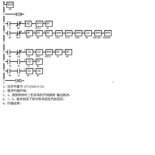

                                     塑料剪切机控制
功能要求    操作流程如下:1:启动和按停止按扭  可由外边接线完成本节不在叙述,剪切长度由步进电机控制,实际应用需要调整脉冲。2:当检测到物料时2秒后电机开始旋转,旋转到距离到停止(本例已每步0.8度电机    8/1微分  走720度为切割距离)3:当步进脉冲信号到后停止,汽缸下降到位切料后返回到原限,电机再次旋转。。。。。。循环
I/0分配   物料感应:X1       方向口:Y9    切割汽缸:Y10脉冲口:Y16
原限:X1         下限:X2
梯形图
1:设定时基为10*10MS=0.1S
2:程序扫描开始
3,4:测到物料时2秒后电机开始旋转输出脉冲
6,7,8:脉冲到后下降切料并回位汽缸回位
9:扫描结束

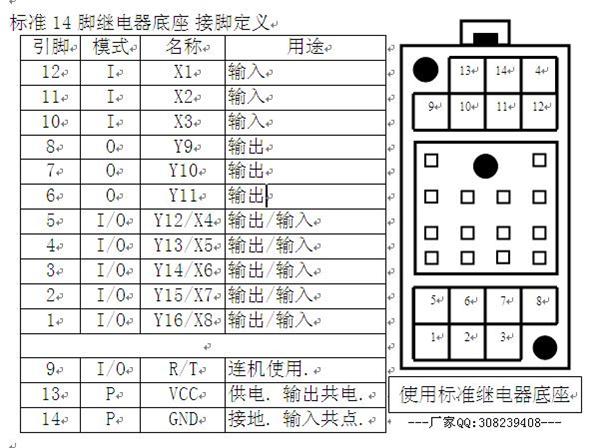

v插在市场标准14脚继电器座上使用
