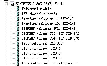

求助大神300PLC硬件DP组态时 如下图 后面的PZD-2/2,PKW+PZD-6/6是什么意思?  这个 2/2   6/6指什么

PZD 和 PKW 是DP通讯的格式,表示PKW参数读写用4个字,PZD过程数据用6个字。

PZD---过程数据(PZD)部分,包括控制字,设定值,状态字和实际值。
PKW---参数部分(PKW-参数识别值)用于读,写参数值。
   如果需要读写变频器中的某个参数,需要PKW,如果要控制变频器启停/设定频率等就要用PZD。

还是不懂 大神  他后面的那个2/2中这个两个2分别指的什么啊

你截图中的应该是西门子G120变频器的报文类型。
你说的2/2.是什么意思。你首先要明白
PZD-2/2的意思,这种报文不含PKW参数部分,只有过程数据,就是PLC向变频器发送2个字,频率设定值和控制值。变频器反馈给PLC的就是状态字和实际频率设定值。
建议你看下西门子官方的手册。说的很详细的。

分别是读取和写入的字的数量

谢谢高手回答 明白了。
