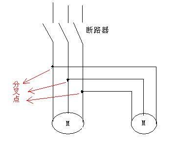

电缆分叉的时候,有专门的分叉器件吗? 点击:1214 | 回复:6

上面是两个电动机接在三相交流电上,有三个分叉点,我想问一下:
做电控柜的时,分叉的时候是直接从断路器的输出端分叉,还是有专门的分叉元器件啊?

分叉的时候是:直接从断路器的输出端分叉

电控柜里面的汇流铜排就是专门的分叉元器件

用端子或者断路器出口

用端子或者直接从断路器下口分线,同楼主所说---有专门的分线器(分接箱)之类的东东
