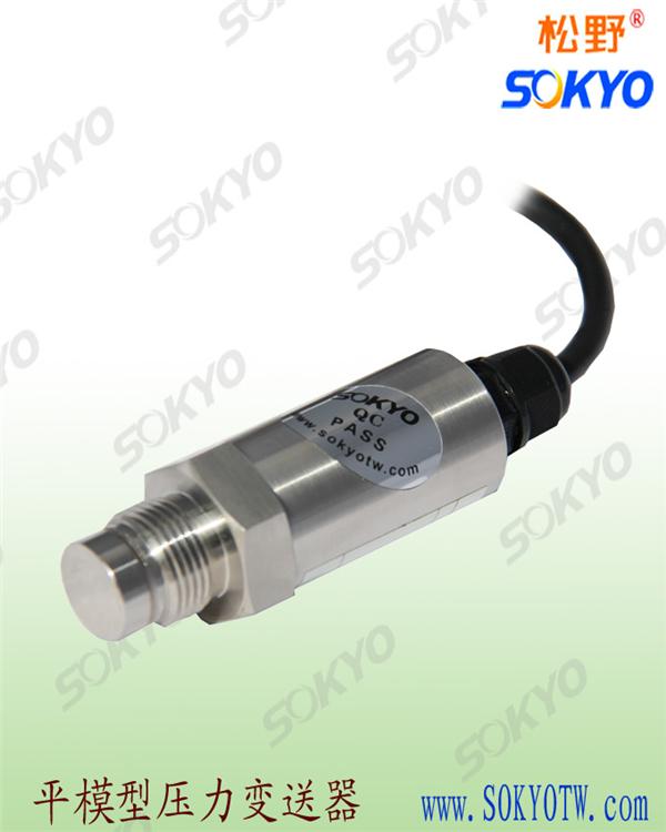

扩散硅压力变送器,PG1300压力传感器产品特点
1、松野电气是专业生产PG压力变送器,防爆压力变送器,带通讯压力变送器,汽车专用压力变送器的厂家,
2、多种外形结构:标准型、工业型、高温型、精密型、平膜型、空调专用型、清洁平面型、环境净化型等。
3、多种输出方式选择:两线制电流4-20 mA、电压0-5V、1-5V、0-10V、0.5V-4.5V输出。
4、符合防爆要求,并经国家庭防爆电气产品质量监督检验中心发证,证号:CNEx12.0429
5、优点:全不锈钢结构、或铸铝外壳、体积小巧、重量轻、安装方便、接线简单、实用性强。采用计算机补偿技术、精度高、温漂小、军用IC变送电路、抗干扰能力强。广泛应用于燃气调压设备,汽车行业,液压设备,水处理系统,环保节能,压缩压等行业。
一、扩散硅压力变送器,PG1300压力变送器技术参数
1、电源电压:直流:10-30VDC(常用24V)
2、螺纹接口:M20*1.5,M16*1.5,M14*1.5,G1/2,G1/4,ZG1/4,1/4-18NPT(英制螺纹),
3、输出方式:二线制电流输出4-20mA ,三线制电压输出0-5V,1-5V,0-10V,0.5-4.5V,
4、接线方式:赫斯曼接线头输出
5、多种结构:标准型、工业型、高温型、精密型、平膜型、空调专用型、清洁平面型、环境净化型等。
6、量程范围:从-100KPa-0-200MPa任意选择,最小量程可做0~300Pa。
7、常用量程:0.25、0.4、0.5、0.6、1.0、1.6、2.0、2.5、4、6、10、16、25、32、40、50、60MPa
8、结构形式:全不锈钢结构、或铸铝外壳、体积小巧、重量轻、安装方便、接线简单、实用性强。
9、测量精度:高精度可达±0.25%FS;常用精度±0.5%FS
10、温度漂移:零点±0.01 %FS / ℃、或满量程 ±0.02 %FS/℃(温度补偿0-70度)
11、使用环境:-30~85度,相对湿度:5% ~ 95% RH (25℃时)
12、介质温度:-20~70度,
13、通讯方式:RS485通讯,MODBUS协议格式(可选)
14、显示方式:LCD液晶显示(可选)
15、负载能力:电流型≤600Ω,电压型≥100KΩ。
16、重复性:±0.15% FS
17、回差:±0.15% FS
18、过载压力:150%、即额定压力量程的1.5 倍
19、大气压力:86kPa ~ 106 kPa
20、绝缘性能:≥50 MΩ、 AC / DC 500V
21、防护等级:IP65
