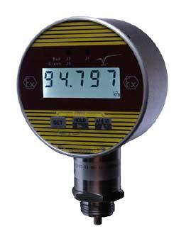

测值变鸟,是不是表的问题,,孤零零一台压变,一台显示器,又木个比对,又木有个验证,
是过程压力的变化?是显示表的毛病?还是压变的毛病?还是电源的毛病
鬼知道哩凯!
找原因,总得有个独立的标准才中
瞎球互猜,球迷路进女厕所,也不是木有过,,,对不?
楼主可以加装一台自带电池的帅克数字压力计,,,
看看这厮,是咋嘛变化的
