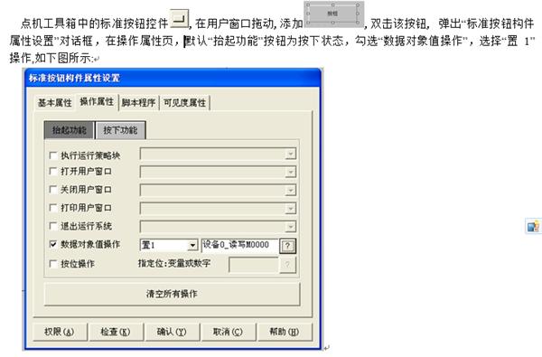

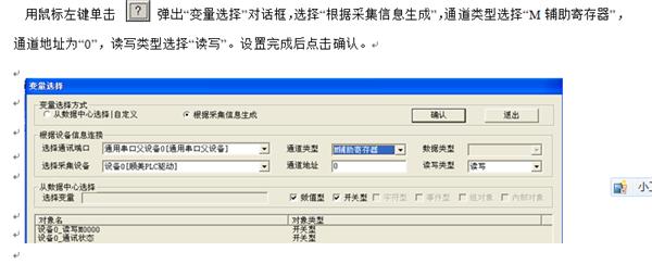

顾美触摸屏设置按钮步骤如下:
