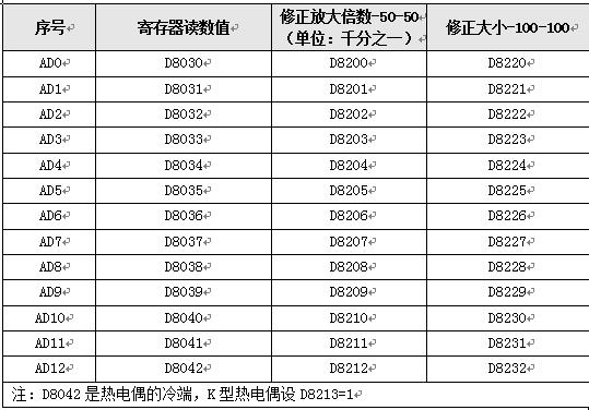

顾美EX2N-40A/50A/70H模拟量寄存器和修正寄存器参见下表:
