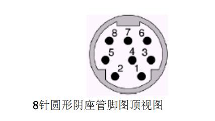

利用本系列PLC编程口的通信能力,在梯形图中使用 RS 通信指令,可对另一台同系列的通信接口进行通信,使其变成另一台 PLC的扩展模块.另一台PLC 为主机无需编任何驱动程序,就能获得扩展。
下面实例说明2 台EX2N系列PLC如何组成48点的PLC 控制系统。扩展联机的步骤如下:
1、准备2 台EX2N系列PLC---主机:EX2N-24MR;扩展:EX2N-24MT
2、连接通信线,连接方法如下:
3、给扩展下载驱动程序扩展的一台 2NPLC 需要下载驱动程序,梯形图的文件名为《扩展X20Y》。
4、主机编写应用程序
   扩展的X0-X13 在主机编程时就是X20-X33。扩展的
   Y0-Y13 在主机编程时就是Y20-Y33。
   测试的梯形图的文件名为:主机测试。也可自行编写。
5、主机下载应用程序请将用户的应用程序是下载到主机里的,请注意:
 扩展板子上的X0-X23 在主机编程时就是X40-X63。
 扩展板子上的Y0-Y23 在主机编程时就是Y40-Y63。
