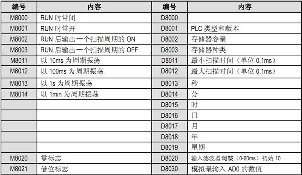

软元件编号、错误代码一览表 点击:151 | 回复:2

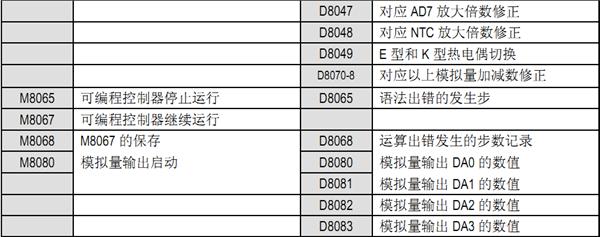

当产生语法出错时,ERROR 指示灯会闪动,通过监控M8065、D8065 可以确定语法出错的发生步。
