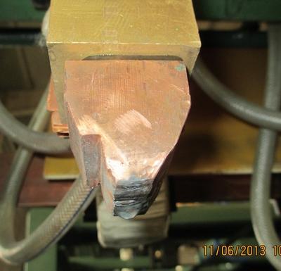

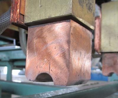

关于中频电焊机电极头材料问题,见下图
采用什么材料最好,外形制作原则?

材料可选:KCF,钨铜,铍铜,铬铜,合金铜,铍钴铜...

电极材料主要有Cu-Cr(0.8%Cr)、Cu-Zr(0.15%Zr)、Cu-Cr-Zr以及含Al3O2粒子的弥散强化铜(简称为DSC)。工厂经验表明,在实际生产的某些情况下,使用DSC 20级合金电极时,电极粘着性减小。
