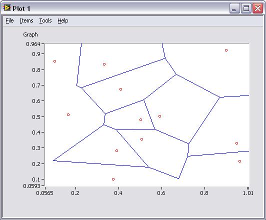

路径规划可分为两部分:表达与算法。路径规划人员首先将机器人环境转化为适合路径规划的形式。一些常用的技术包括广义的Voronoi图、规则网格和四叉树。路径规划算法通常可用于几乎所有配置空间的表达,虽然某些方法会更适合特定表达。图1展示了LabVIEW中绘制的Voronoi图。
图1. LabVIEW中的Voronoi图
由于多数表达可转换为图表,初始节点和目标节点之间的路径可通过图搜索算法来计算。图搜索算法被计算机科学充分理解,然而,许多算法要求程序访问图上的每个节点,以此来决定初始节点和目标节点间的最短路径。对于松连通图来说,访问每个节点是容易计算的,如Voronoi图;但对于紧连通图来说计算开销迅速变大,如规则网格图。

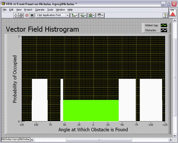

VFH算法
Bug算法的一个限制是机器人每一刻的行为一般为传感器最近时刻读数的函数。这就可能导致机器人的瞬时传感器读数不能为稳定的避障能力提供足够的信息。VFH技术通过创建机器人周围环境的地图克服了该限制。在避障时生成极坐标柱状图来确定转向。首先,识别能够让机器人通过的所有通道。然后,执行考虑目标方向、轮方向和前一刻方向的代价函数。
图2. LabVIEW VI的前面板运行VFH避障算法
