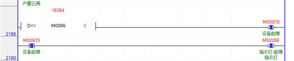

我用LS PLC的编程软件XG5000,里边有个程序语句见图片,那个M0095是什么意思,是不是只要M00950-M0096F内的状态不等于0时就通啊?
还有个问题是:我编号的程序却不能仿真,强制I/O里我不能强制通和关

可以肯定的是:当M0095的值不等于0时,条件才为导通。
只要条件一直满足,应该就不能强制M00970为OFF

xg5000仿真不能强制输入。
在左手边的工程----i/o参数----右边的0槽(主)----改为空白,试试。
