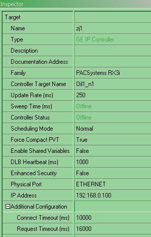

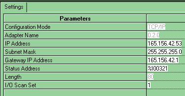

CPE305不支持mac地址写入  初始地址为:192.168.0.100
你在cpu里的设置里也要这个地址(就是你的第一张图片上的地址)
你的第二张图片配置是正确的
这样就可以连上了
