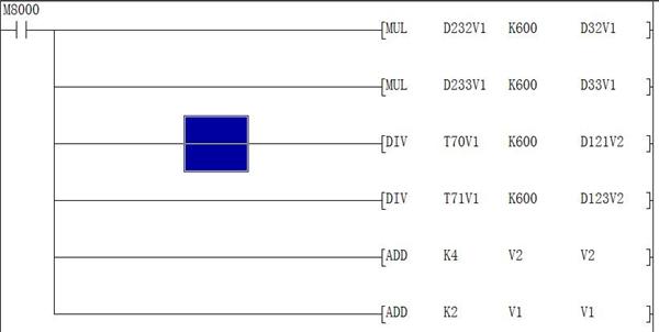

发表于:2013-09-23 18:00:52
计算出来结果错误
在线等    小弟感激不尽

D232 * K600 =(D33)D32
D233 * K600 =(D34)D33
暫存器 D33重疊

发表于:2013-09-24 09:45:03
4楼
变量寄存器重复了,最后处理的会覆盖原先的数值
