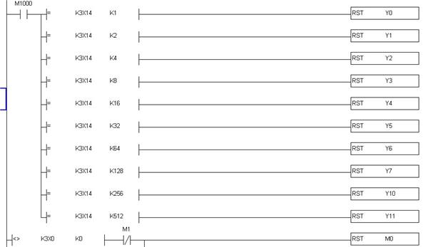

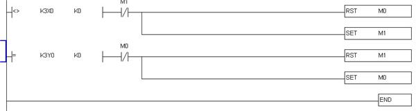

用三菱F2nPLC控制10台电机,每个电机分别有1个光电采集信号用于启动,令外用1个光电来停止10个电机。光电采集到信号对应的电机启动,。启动要求 :PLC 上电运行只要有1个光电采集到信号,10个光电的信号进行对比最早采集到的信号的电机启动直至遇到停止光电停机,每次停机10个信号在次比对,用于下次电机启动,每次只允许1台电机输出,以此往返。(采集到的信号不固定可能多个也可能只有1个)。QQ邮箱852566846   急用

这个程序在台达PLC中调试通过。

一楼达人,您应再给I/O点图。也让偶们学习学习。
