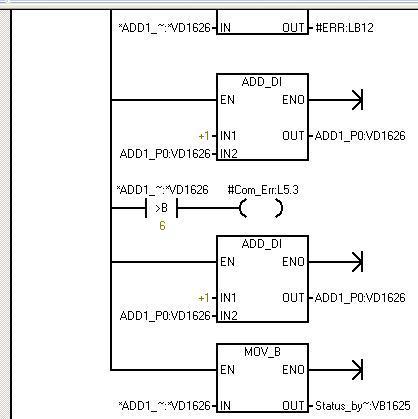

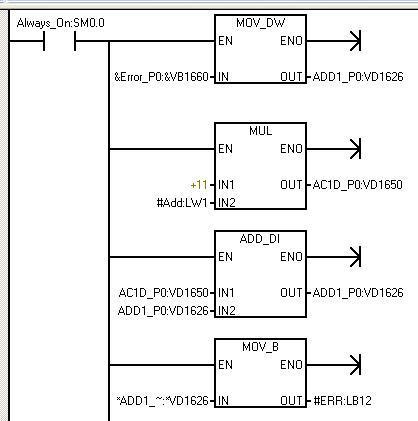

多台变频器,每个变频器的状态占用11字节
1660是变频器故障码地址,VD1626是间接寻址地址,怎么累加通信故障6次输出的?

你好
    用计数器进行计算行不行?现在解决了么?
