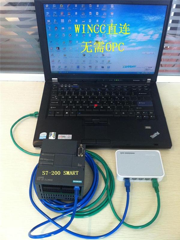

 西门子S7-200 smart PLC与WINCC连接,有2种方式:
• 一种是通过OPC方式,用PC ACCESS中转。
• 另一种方式是通过一款多功能交换机(A型)。它直接用西门子S7-300的TCP驱动,WINCC中的I、Q、M和DB1与S7-200 smart中的I、Q、M、V一一对应
  而且一个多功能交换机(A型)可以连3台smartPLC
   PC ACCESS在连多个PLC时稳定性并不是很好,经常会以为某一个掉线而引起全部掉线
  用大连德嘉的多功能交换机就解决了这个问题,而且稳定性要好很多,因为省略掉了PC ACCESS这个环节
