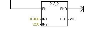

比如,312000/32000,这样要用什么指令?DIV-R这条指令输入貌似都要是小数才行啊。求大神指点。

用双整数相除指令就可以的。

把两个数先转换成实数再进行相除
