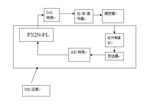

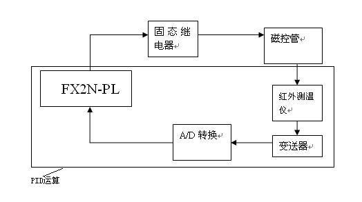

各位大哥:
         我们公司生产一种微波加热炉,以前是通过三菱PLC PID运算 控制固态继电器通断来控制 磁控管(加热器)来控制输出功率(温度)的(图1),现在我们想使其更精准,我们将固态继电器换成功率调节器(图2),可是功率调节器是有模拟量信号(0-20MA)控制的,而三菱PLC的PID+PWM指令运算结果是控制Y0或者Y1
的通断,现在,怎么才能使PID运算结果通过模拟量来控制功率调节器,最后达到控制温度的效果?
这一种应用较常见。
后一种方案也是可行的,但没弄过,建议研究一下FX2N的PID功能,如果不能把运算结果转换化模量输出的话,只有换其他PLC了。
  • 帖子:18帖 | 564回
  • 历史总积分:688
  • 注册:2008年3月01日
发表于:2013-08-05 08:34:31
可以明确告诉你的是用FX2N的PID指令可以实现你要的功能
