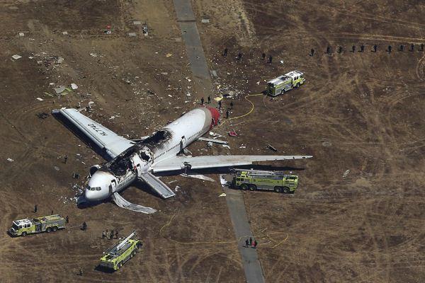

一位在机场外恰好拍摄了OZ 214航班着陆全过程的美国网民所提供的视频显示,飞机在跑道入口处附近接地,随后机身周围腾起大量烟雾,并发生猛烈燃烧。事故现场照片则显示,飞机最终横亘在跑道及旁边的草坪上,客机顶部已被大火烧穿。
本报记者查阅到的客机残骸现场照片显示,客机的机尾部分散落于机场最外围的防波堤附近,堤外就是旧金山湾;起落架残骸则大部分散落在接近机尾部分的跑道入口处;而机身及引擎部分的残骸,则主要散落于跑道上。
美国主要媒体援引未经事故权威调查部门核实的分析人士话称,据残骸散落位置,可以推断客机在着陆前,先与机场防波堤发生的碰撞,导致飞机失控,最终酿成777客机史上首次运营中出现乘客死亡的严重事故。
