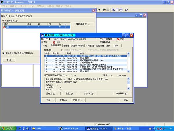

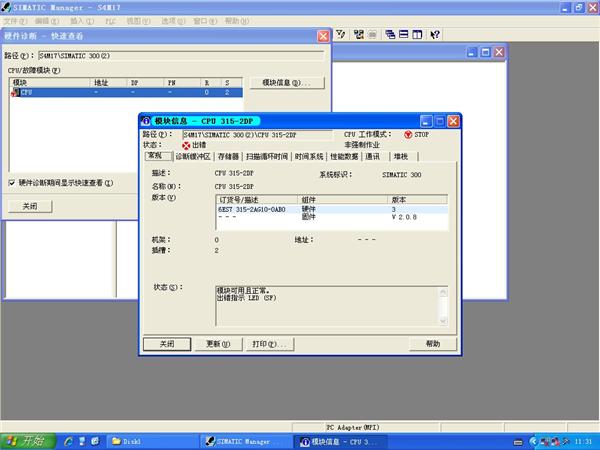

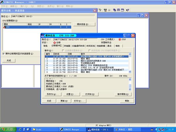

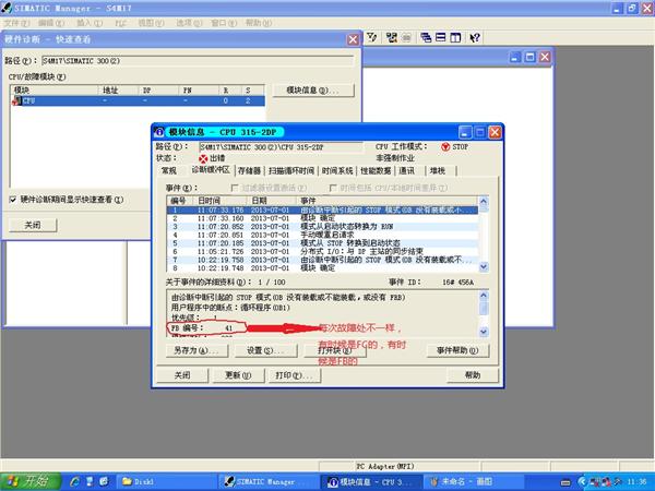

PLC上电运行一会儿(时间不等)就停止运行,显示SF故障。重新上电故障依旧,重新下装故障依旧。硬件检测均为硬件正常且可用。

CPU的硬件设置对不对?
程序下载了OB块没有?

  这是你 PLC I/O 输入输出没有,从站掉了,检查通讯有干扰不?或是通讯线有松动或是接触不良现象

以上各位所说的我全部检查过了,还是故障。程序从新下装怎么还是故障依旧啊,更换CPU模块故障依旧。急急急!谁能解决一下啊

硬件组态在线监控除了CPU各分站是否有故障?  干扰的问题?(检查各处接地)。更换CPU重新下载组态,程序。开关电源有无短路的现象?

检查下线路,通信线路怎么样,要是老是一个模块报错也可以查查背板总线有没有松动

下载OB86  OB35  OB122 OB121  OB85   试一试  看能不能行
