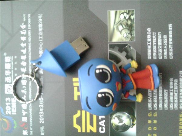

点点U盘到手后,刚开始用过几次,后来不知道怎么回事,不能用了,提示有读写保护,也无法格式化,那为帮忙下啊

格式化即可。。。。。。。。。。。。。。。。。。。

写保护了能格式化吗?

有没有写保护开关呀!

meiyou
